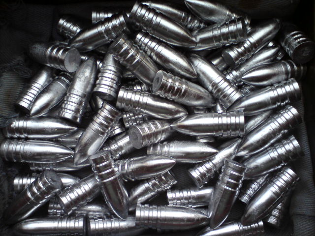

Re: .45-70 Gov - vše o přebíjení tohoto náboje
Tak kokilka Pedersoli Spitzer 500 grs je doma.
http://www.davide-pedersoli.com/scheda- ... itzer.html
Dnes první odlévání,střely vypadají impozantně.
První volba která mě napadá je AA 4350.
Nemáte někdo náhodou osvědčenou laboraci pro uvedený prach a hmotnost střely?
- Příspěvky: 5206
Mi na podobnou střelu LEE funguje je i Tu7000 35-40gr

A není to moc pomalý prach? Při tomhle průměru hlavně dochází při pohybu střely k rychlému nárustu spalovacího prostoru a prach by nemusel dobře vyhořet. Což tak požádat nějakého majitele QL pro předběžný výpočet pro danou délku hlavně a požadovanou Vo. Ten zadek střely nevypadá na použití GC a tak Vo bude do 500 m/s.

TU 7000 se mi zdá příliš pomalý, já bych volil TU 5000.
StaM - Zítra se ti podívám do strého manuálu Accurate,tam jsou prachy typu 4350, 3100 a pod.
