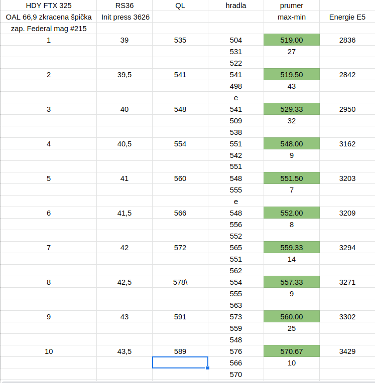

Vyzkousel jsem jeste Ares 300gr, sypal jsem 43gr RS36.
Zajimavy je vliv zapalky na tuhle sestavu.
Upozornuji, ze laborace jsou P+, urcene jen a pouze do modernich zbrani s maximalnim komorovym tlakem 40000PSI (Marlin napr.)
Pri tehle delce Marlin uz nepoda naboj ze zasobniku (nabojnice Starline 53,3 mm). Vyresil jsem to zkracenim plastove spicky strely o cca 1mm.
Flash - Častý návštěvník
- Příspěvky: 630
- Registrován: 03.03.2007 13:14
- Bydliště: Hradec Králové / Praha
Re: .45-70 Gov - vše o přebíjení tohoto náboje
Pěkné výsledky.
Ta magnumová zápalka ti ten objem prachu zažehne rychleji. Zkoušel jsem to i u moderních kulovnic, když jsem testoval kam až se s rychlostí můžu dostat. Problém může nastat, protože rychle narůstají tlaky.
Jestli jsi to nezkoušel, tak u mě mělo hodně pozitivní vliv na rozptyl rychlostí sražení hran na hrdle nábojnice a použití zápalky magnum match tedy #215M a lepší mi přišli zápalky CCI, ale to už je možná jen pocit, používám je prakticky všude.

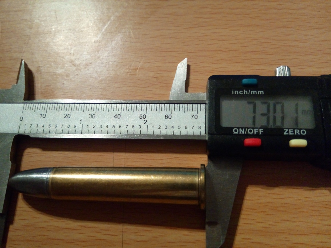

Tak dnes se mi podařilo doladit 45-70 s 500gr střelou podsypanou RS36, díky větší střele a většímu pobjemu prachu je delší a nelze tudíž do Merlina a podobně .
Zkoušeno zatím na 50 metrů a super .
Na fotu porovnání s Hornady má přebíjená 500gr
