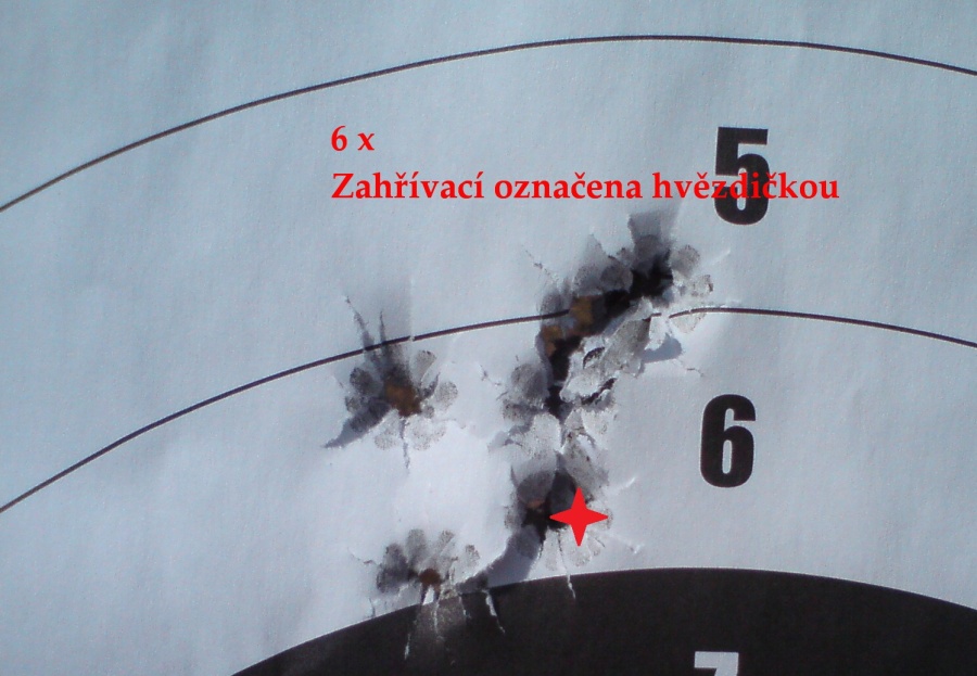

Jo je to D 060.V této ráži ho celkem úspěšně používám na 340 grs Pb střely.V navážce která se pro 340 grs střelu blíží max. load se už střela asi strhává.Na 200 m je to celkem "rozmetadlo".Opsaná kružnice cca 40 cm.Je to ale stříleno přez mušku a hledí. Při ubrání už zase moc padá dolů.Celkem mi to podle mých prozatimních zkušeností sedí s tím co píše Pavlík.U těžší střely sázím na pomalejší "rozjezd",proto tato volba.
500 ms se mi zdá taky už celkem dost.Možná by to taky při této hmotnosti střely a uvedené rychlosti už bylo za tlakovým limitem pro sharps.

Tak nějaké střelecké výsledky se střelami Spitzer a AA4350 jsou na světě.Jsem celkem mile překvapen tím,že hlaveň není neúměrně zabordelena nespálenými prachovými zrny.Nějaké malé zbytky patrné jsou,ale rozhodně jich není víc než pří použití 5744 a lehké 340 grs střely.Prozatím laborováno jen v úrovni do 18 000 PSI.Další přisypání do 28 000 PSI někdy příště.Pár zkušbních tečů na zkouknutí přihazuju.Šestiranné položky,první zahřívací rána označena hvězdičkou.Po každé položce hlaveň lehce protažena hadrem a kontrolováno napékání olova.Jsou stříleny přez otevřená mířidla,jen na 50 m.Delší vzdálenost je v plánu až najdu laboraci s nejmenším rozptylem.Optika by docela bodla....

Velice pěkné ! Ale rozdíly mezi lehkou střelou ( 340grs ) poháněnou 5744 a 500grs střelou
s pomalejším prachem se začnou výrazně projevovat až od 150m. Myslím si,že ten zásah, který je
trošičku mimo hlavní shluk je způsoben otevřenými mířidly.
Jako další krok doporučuji toto : nasypat téměř plnou nábojnici prachem A1, zatlačit střelu a vyrazit
aspoň na 300 metrovou střelnici!
Doufám,že se letos uvidíme v Ludvíkovicích.

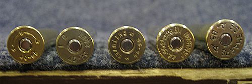

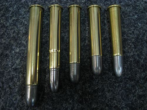

Tady je pár Sharpsových nábojů
Zleva 50-140 , 44-90 , 45-90 , 45-70 a 40-65

Pár slepých uliček v hledání optimální lovecké laborace s max. výkonem v .45-70 pro Marlin 1895 GBL...
U všech laborací:
Střela: Remington 300 grs JHP
Nbc: Remington 3-4 přebití
Zápalka: 5,3 LR Magnum
AOL: ústí nábojnice v 1/2 škrtící drážky střely
Prach: AA 2460
55 grs ave: 1700 fps, delta 100 fps, u jednoho náboje v serii střela v přechodovém kuželu, prach nezažehl
60 grs ave: 2450 fps, delta 700 fps
, plameny na ústí, projevy nepravidelného hoření
65 grs, kompress ave: 1800 fps, delta 150 fps, mohutný plamen na ústí
U všech laborací zbytky v hlavni a v záverovém mechanizmu.
Prach: AA 2015 BR
43,8 grs ave: 1238 fps, delta 180 fps, jedna laborace v serii bez zážehu, střela v hlavní
50 grs ave: 1291 fps, delta 56 fps, velké množství nespálených zbytků prachu
53,3 grs ave: 1434 fps, delta 29 fps, laborace na 98% nábojové hustoty, velké množství nespálených zbytků prachu
55 grs ave: 1496 fps, delta 56 fps, kompress, velké množství nespálených zbytků prachu...
Tudy tedy cesta nevede
Jediné co je pozitivní, že se u žádné laborace neprojevili příznaky vysokých tlaků...
Tahle vykopávka, bude na přebíjení asi pěkná mrška
