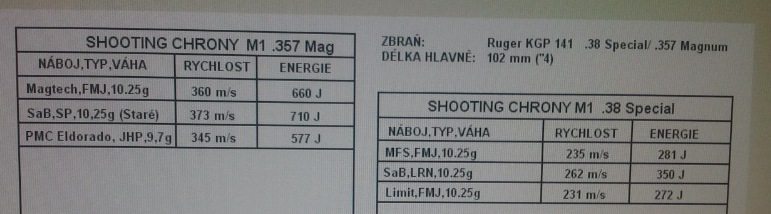

06.07.2012 21:32
Re: .357 Mag
Minuly tyden jsem zakoupil fungl nova hradla Chrony M1 a samozdrejme jsem je musel ihned vyzkouset. Prozatim jsem meril rychlosti pouze z Ruger KGP 141. Dalsi mereni budou nasledovat az zase sezenu jine druhy naboju. Zde tabulka vysledku.
