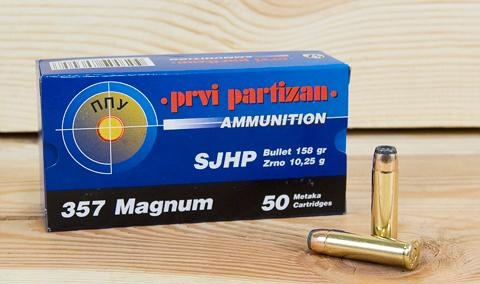

vcera som bol testovat moj novy Ruger SP101 KXP331, trojpaltec... najprv 38 Spl WC SB, pohoda, ako vzduchovka, potom 38 Spl AmerEagle, celoplast, normalka, rana taka akurat... 357 SB FMJ, ca 700J slusna pecka, ale stale sa to da, tak max jednu krabku... potom uz citit slusne dlan, zapestie v pohode.. no a dnes som si kupil PPU 357 Mag, podla firemnych udajov davaju 1225J, ale z 10 palcovej hlavne...
http://www.prvipartizan.com/revolver.php som teda zvedavy co to bude robit.. inak brat ma SW M360, 357 Mag, skandiovy ram, ca 400gr ... a to sa teda uz naozaj neda... podla mna blbost na taku vahu robit pre 357 Mag... nosit to je lahoda, ako plynacik... ale s tym buchat 357-my to je o zivot... uz 38 Spl je slusna pecka, porovnatelna ako SP101 s 357 Mag... no a ked som dal SB 357 Mag, FMJ, kua, po valci, 5-tich ranach ako keby mi niekdo nakladol drevenym klackom po paprci... no proste humus... dva valce, a ide o zivot... 38 Spl +P je to asi max co je pre tento krpec este v nudzi pouzitelne... no a nechcem pomysliet co to bude robit s prvym partizanom 1225 J... masakra... ale chcem to odskusat, pokoja mi to neda...
neskusal niekto PPU-cka co to robi???? tu u nas v SK boli bezne k dostaniu, momentalne vraj fabrika nema licenciu na dovoz do EU, skoro vsetko je vypredane, a nikde sa uz nedaju zohnat... pred pol rokom mali vsetko, celo, polo, aj ex... teraz uz len sem tam ex, a tie su dost drahe na dierkovanie do papiera, krabicka 50 ks ca 20 evri...

vcera som bol skusat tie PPU, zo SW M360 skandiovy ram, ca 400 g, kal.357, nepouzitelne... je to rana brutal do ruky, vystrielat cely valec je o zivot, teda ruku.. z Rugera SP101 je to na hranici, ale v nudzi sa to este da... dozvedel som sa ze HP su u vas zakazane, ale SP a FMJ som nasiel v ponuke aj u vas... a len tak pre zaujimavost, maju tam na strelnici Rugera GP 100, ktory ma zdokumentovanych podla zaznamovej knihy cez 60.000 vystrelov bez nejakych poruch, a to este jeden vystrel po uviaznuti predchadzajucej strely v hlavni... ma trochu zdeformovany nabehovy kuzel v hlavni ale inak nic, funguje dalej...
