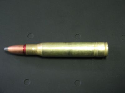

Dostaly se mi do ruky dva lovecké náboje uvedené ráže. První je ruské výroby, zápalka zjevně Berdan a zajímalo by mě, k čemu může sloužit ten zápich na nábojnici. Je to na všech a krabičku nemám k dispozici.

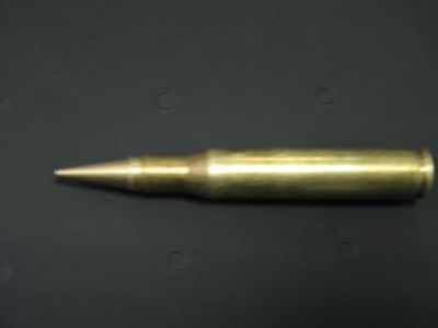

Druhý náboj je MFS a má zajímavou střelu, evidentně ne olověnou, ale ze slitiny a vypadá jako soustružená. Údajně má střela hmotnost 9g a hodně zatopeno. Myslím, že jsem ani na IWĚ v nabídce MFS nic takového neviděl. (Ale stárnu a horší se mi zrak
) Nejedná se o střely toho, tuším, jihoafričana, o kterém pojednávala SR ?

IMPALA je typ střely. Ten její "unikátní tvar" odzkoušel autor při lovu afrických antilop Impala, odtud ten název.
http://www.impalabullets.co.za/308%20review.htm
http://www.impalabullets.co.za/specification.htm

Impala bullet ma jiny charakter termalni balistiky nez klasika SP nebo HP strely. Je to monolit. To je jasne. Cili cim efektivne "zabiji"?
1. Daleko vyssi V0 i V dopadu v porovnani s klasickymi strelami (samozrejme jen do urcite vzdalenosti) diky nizsi hmotnosti. Cili zpusobuje extremni hydrodynamicky raz telnich tekutin.
2. Strizna hrana. Rovnez vytvari vetsi sok tlakovymi razy a zlepsuje barveni.
3. Teziste v zadni casti. Strela po dopadu se NEdeformuje. Teziste zustava v zadu (klasicke strely se mackaji a teziste posouva do predu, proto si drzi orientaci). Imapala ne. Po 15-20cm se zacne (bodobne jako FMJ) otacet, tim klade vetsi odpor a vzhledem ke sve rychlosti vytvari velkou kavernu. Nekdy se staci otocit zadi do predu... jindy ne zcela a opousti telo stale v rotaci.
Treni strely v hlavni je snizovano zmensenim plochy (zarezy na strele).
Tak snad to pro vysvetleni staci.
Kazdopadne ja osobne davam prednost HP s balistickou plastovou kuklou.
