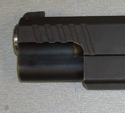

prohledal jsem kdeco ale jednoznačný výklad (od kompetentních) jak je to s odlehčeným závěrem některých modelů SIGa (popř i SaW) jsem nenašel
každopádně tohle už bude mít problém i se stirrup cuts
http://www.sigsauer.com/CatalogProductDetails/1911-platinum-elite.aspx

Majku, co je to ten stirrup cuts? Jako odlehčení závěru,nebo jsem úplně vedle?Myslím,že nejsem sám kdo si není jistý. Nevim jestli ses vyjadřoval k tomu
modelu,co jsem o pár odkazů výše napsal,ale nějak mně uteklo,že by tam byl odlečený závěr.
